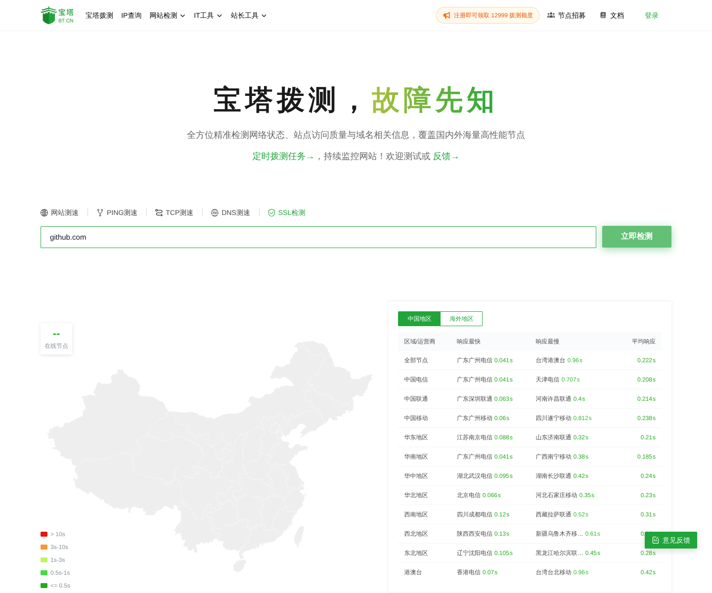

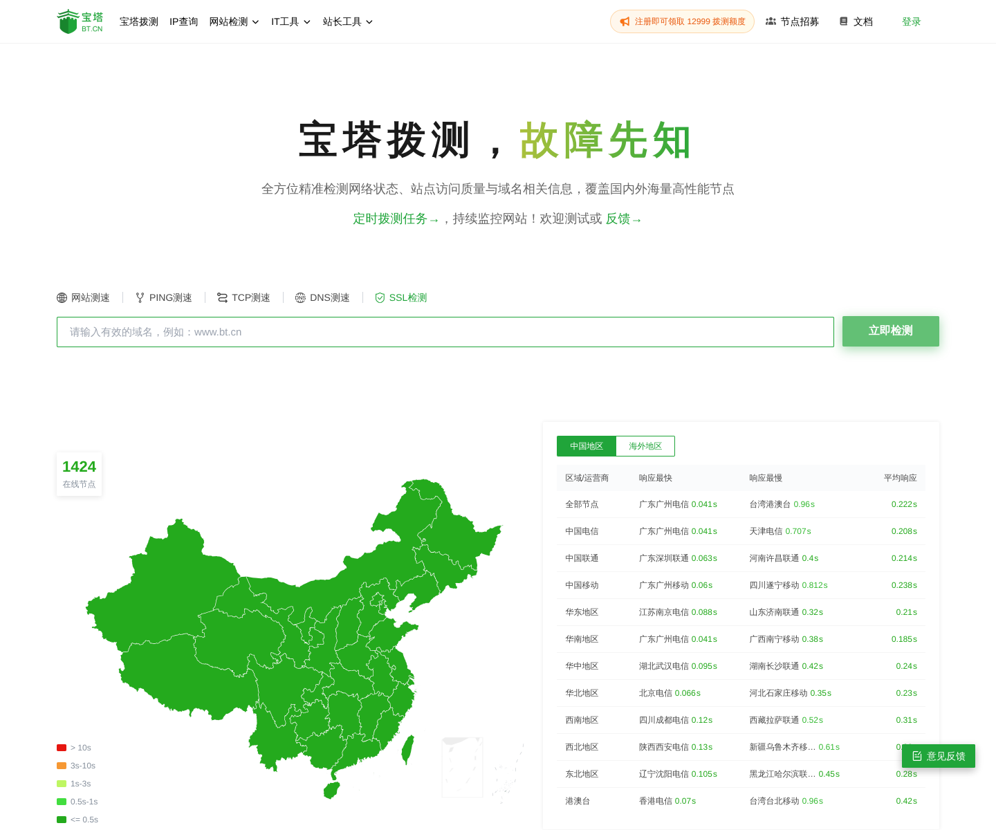

SSL 证书检测怎么用?
打开 SSL 证书检测,在输入框填域名(例如 www.qq.com),点「立即检测」,结果页就会显示该域名的证书信息。下面是对 www.qq.com 的检测结果:状态为「正常」(VALID),证书由 GlobalSign 签发,类型是 OV 证书,剩余 178 天。
