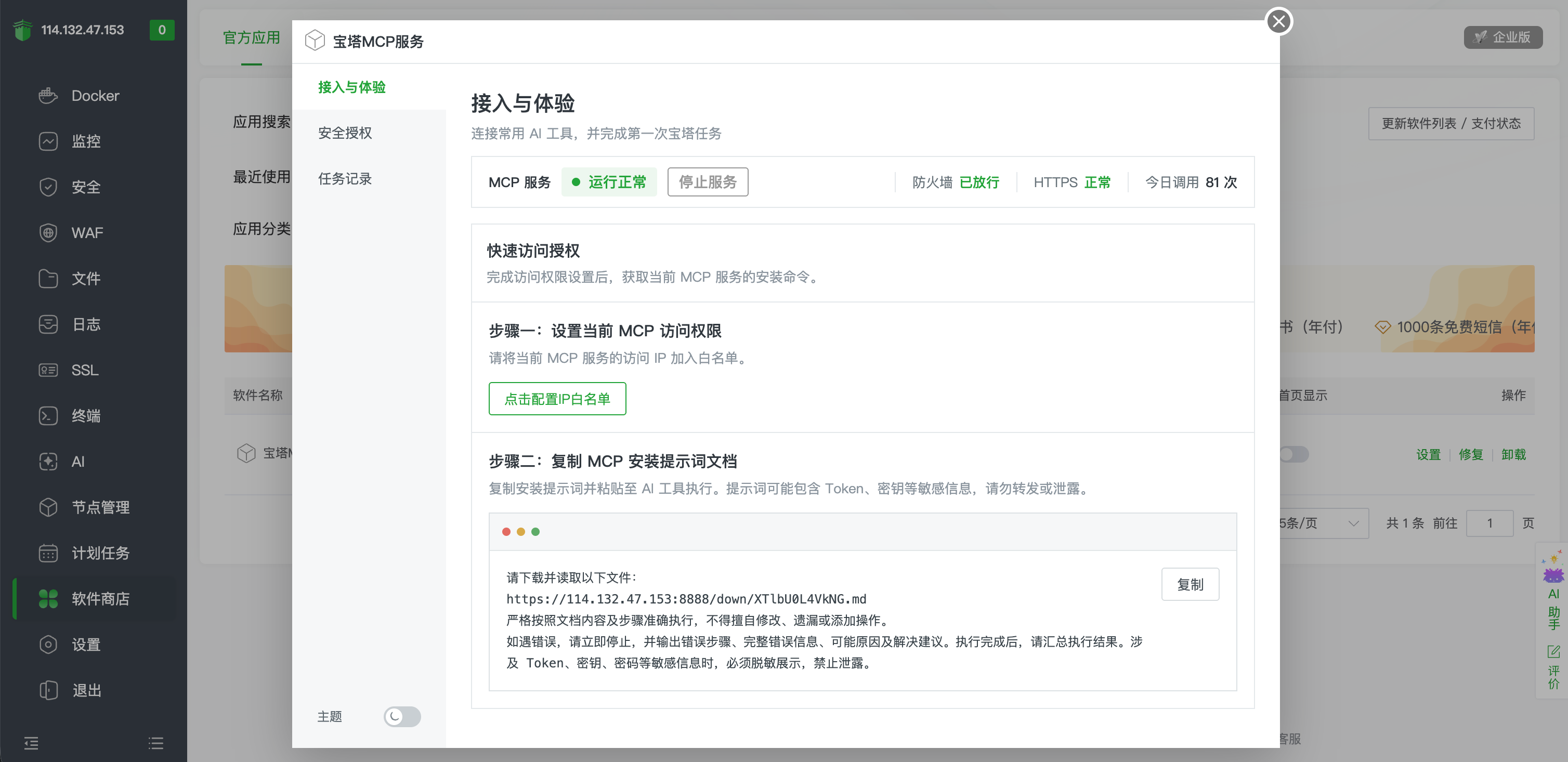

第 1 步:获取 MCP 安装提示词
登录宝塔面板,依次进入「软件商店 → 宝塔 MCP 服务 → 设置 → 接入与体验」,点击「配置 IP 白名单」添加 DeepSeek Harness 当前使用的公网出口 IP,然后复制页面生成的 MCP 安装提示词。
在宝塔 MCP 服务中复制 DeepSeek Harness 安装提示词
注意:如果 Harness 部署在远程服务器,应填该服务器访问宝塔 MCP 时使用的公网出口 IP,而不是浏览器所在电脑的 IP。后续出现 403 ip denied 时,重新确认实际出口 IP 并更新白名单即可。

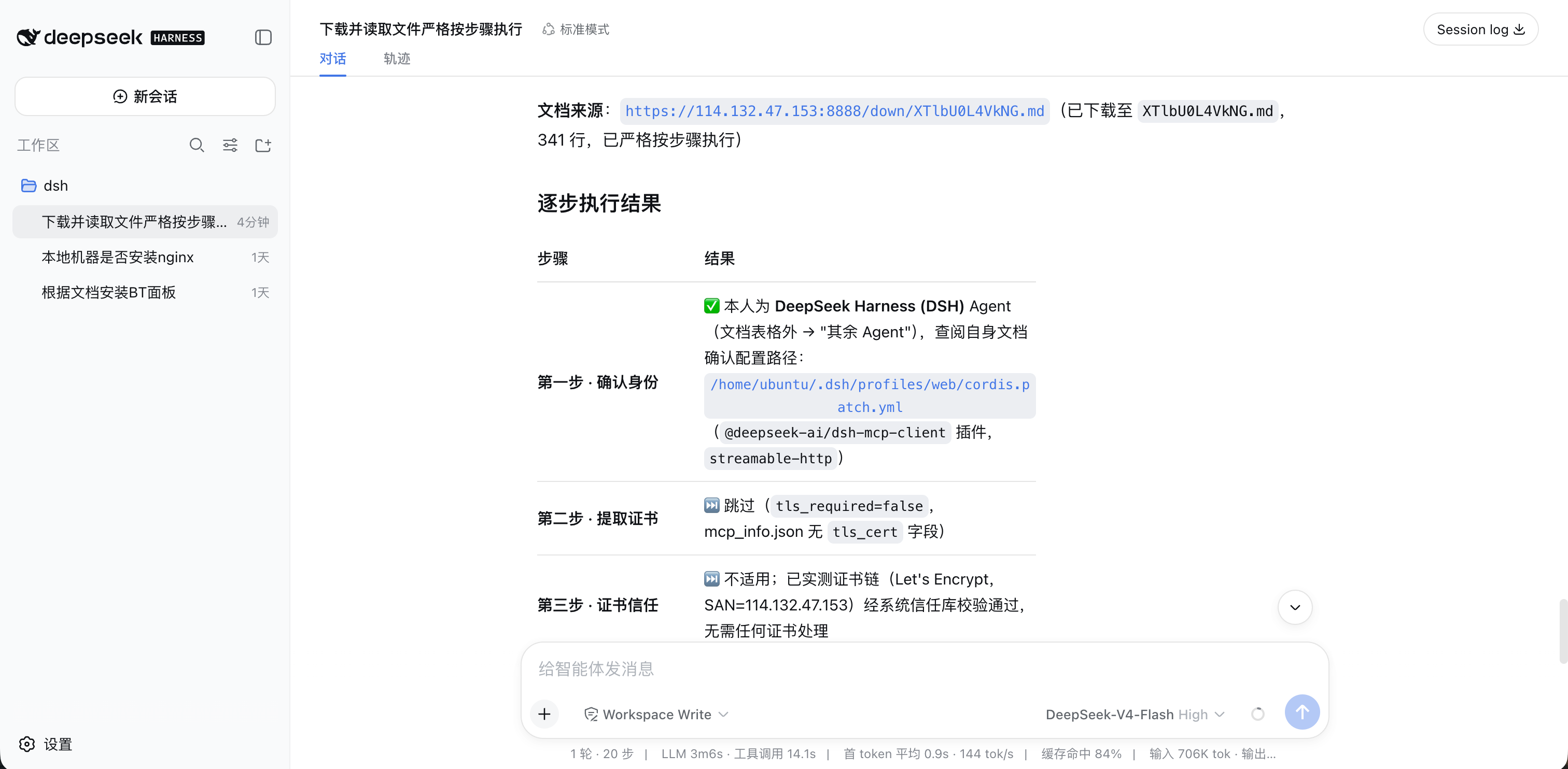

在 DeepSeek Harness 中新建会话,选择用于本次任务的工作区,把刚才复制的安装提示词完整粘贴到输入框。
因为安装过程需要读取远程说明并写入 Harness 配置,应选择能完成这些操作的权限模式(官方文档截图用的是 Workspace Write,具体名称可能随版本变化)。发送前先核对下载地址确实来自自己的宝塔面板,并确认目标工作区没有重要的未提交修改。
Harness 收到后会下载提示词指向的说明文档,识别当前 Agent 和运行环境,再检查配置位置、MCP 传输方式、认证信息与连接条件。如果下载地址无法访问,检查地址是否完整、服务端口是否放行、下载链接是否仍有效——但不要因为下载失败就关闭 HTTPS 校验或绕过系统安全策略。
第 3 步:核对配置范围再确认写入
Harness 会使用 @deepseek-ai/dsh-mcp-client 连接宝塔 MCP,传输方式为 streamable-http,并把配置写入:
~/.dsh/profiles/web/cordis.patch.yml
其中 web 是本次运行使用的 Profile 名称。按 DeepSeek Harness 官方说明,Profile 配置位于 $DSH_HOME/profiles/<profile>/cordis.patch.yml;如果改了 DSH_HOME 或使用了其他 Profile,实际路径会不同。
DeepSeek Harness 完成宝塔 MCP 配置并汇总结果
确认摘要时重点检查这五点:
  • MCP 服务名称和地址指向自己的宝塔 MCP 实例
  • 使用 Streamable HTTP,而不是未知的本地命令
  • 认证请求头使用 Bearer Token,且完整 Token 未被打印或写入公开文件
  • 目标文件属于当前实际使用的 Harness Profile
  • 没有覆盖 Profile 中原有的其他插件和 MCP 配置
两个容易踩的坑要单独说。第一,@deepseek-ai/dsh-mcp-client 是 Host/Profile 级 MCP 客户端:写入 Profile 的宝塔 MCP 连接后,同一 Harness Host 中使用该配置的会话通常都能看到对应工具,它不会因为本次选了某个工作区就自动限制为仅该工作区可用。所以只在可信的 Harness 实例和 Profile 中保存面板连接,并按最小权限配置宝塔 MCP。第二,不要跳过 HTTPS 证书校验——即使某次任务摘要里出现了 tls_required=false,也应以系统信任库正常校验服务端证书链为准,公网 MCP 必须用有效 HTTPS 证书。

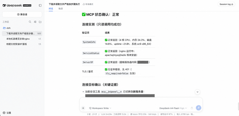

第 5 步:执行首次只读验证
在新会话中发送一条只读指令,例如:
查看宝塔面板当前状态,只读取 CPU、内存、磁盘、系统负载和服务运行情况,不要修改任何配置。
如果 Harness 能通过宝塔 MCP 调用 SystemInfo、ServiceStatus 等只读工具并返回结果,且没有出现 401、403 或证书错误,说明接入成功。
通过 DeepSeek Harness 完成宝塔 MCP 只读验证
首次验证通过后再按需逐步尝试其他操作。涉及删除文件、修改防火墙、重启服务、安装软件等高风险操作时,应仔细核对执行计划并保留人工确认。
